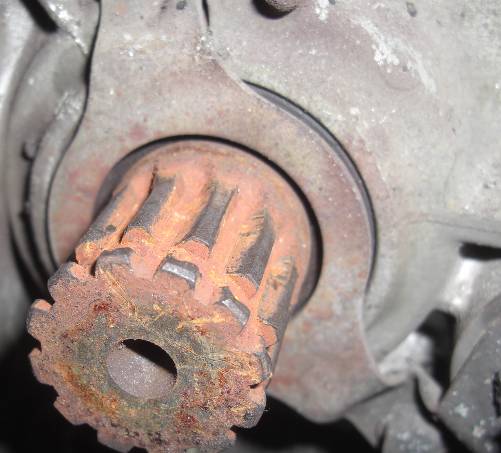

Фото по просьбе Алекандра.

All-road rider, а ты не мог бы замерить шлицы своей звезды с заниженным шлицевым отверстием штанген-циркулем и выложить здесь размеры?
На фото вал очень изношен. Там явно не 16000км.

Парни, точно не могу сказать что и сколько должно быть в допуске, одно могу сказать наверняка - если бы Японцы решили что звезда должна сидеть крепенько и плотненько, они бы так и сделали и было бы все притянуто с такииииимии допусками, что пришлось бы пребегать к съемникам, так что успокойтесь, даже те шлицы что на фото проходят очень много, конечно может не 100 тыщ, но очень много.
Машинами я занимаюсь Японскими уже как лет 15 , и могу сказать - эти синсеэи очень мудрые ребята, просто так они ни чего не делают.

Износ хорошенький. Моя звезда тут не поможет. Она занижена на сотки, а не на десятки, (закусывает на валу).
Под такой износ, даже если сделать звезду, поставить то ее не удастся, даже с нагревом. Не протащить через неизношенное место на валу. Так что ставь новую стандартную и газуй. В середине сезона, посмотришь динамику износа и будешь кататься дальше.
Vint, действительный размер среднего диаметра шлицев по роликам замерить не смогу – нет подходящих роликов. Размер по впадинам или выступам значения не имеет – данное шлиц. соединение центрируется по среднему диаметру.
P.S. AJAX, не стоит мудрить со сваркой, да и вообще «изобретать велосипед» типа люфтовыбирающих передач, когда ступица звезды состоит из двух «половин», развернутых для выборки зазора. (точнее звезда имеет ступицу на половину ширины , а вторая половина – люфтовыбирающая)
Странно, почему такой большой износ, как будто вал месяц корродировал во влажной среде, покрываясь ржавчиной, потом чел сутки катался, снимая этот слой ржавчины в зоне контакта …и так много-много циклов…

как бы такой износ у меня и был, но тут округлые края износа а у меня четкие, типа сдвига от ударов, цепь и задняя звезда ходят где то тыщ 30 при правильном уходе, передняя вдвое меньше, и если ехать далеко и надолго полюбас менять звезду в дороге.

Мой вал после пробега в 200 ткм выглядит лутше,
чем на первой фотке якобы 16 ткм.
этого состояния можно добиться видимо ставя "самодельные" звезды, которые крепче чем шлицы на валу.
по любому , особо париться бы не стал.
поставил бы оригинальную звезду и катался бы себе спокойненько.
А зимой посмотрел бы что к чему и решил разбирать/не разбирать мотор.

Верхнее фото это та картина которую я увидел как только снял крышку . болты еле открутил с фиксатора они приржавели и аж приварились . скорее всего так оно и было как пишет All-road rider... ржавело месяц потом гонял потом опять ржавело и так много циклов .
Японцы ребята простые они за техникой вообще не следят, работает да и работает а чо там как бог его знает ))

Во время тему подняли, полез сеня посмореть че да как, люфт звезды я заметил давно, а вот осевым люфтом не увлекался, оказалось есть, где то 0,5 мм. но паразило состояние звезды.
Я ее осматривал в Астрахани в 2009г, по дороге в Москву у меня закончилось масло в скотойлере, а я не заметил
оказалось щас я езжу на двух живых зубьях, остальные сломались!!! Удивительно, как цепь не проскакивала, а вы говорите что механизм не надежный
