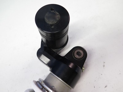

А бачек как влез? Фотки нету ли?

апреля 04, 2016, 09:23:24 »
А нижнее ухо как сделал? Помоему нужно новое видео твое

апреля 04, 2016, 09:27:06 »
завтра сниму )
