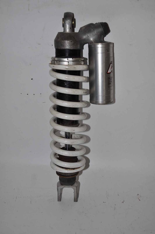

Все же от 640 видимо, там внизу хотя бы вилка как у нас

да он! только гайка преднятяга не такая

Вчера смерил от 990 амортизатор. он 400 мм в длину. у Африки пока не померил. Переходник между ухом крепления можно сделать. А вот бачок торчащий куда деть пока не понял.
От 640 у меня нет Аморта да и старые они. А от 990 есть в наличии почти новый. и проблем с обслуживанием нету, (хоть и на коленке его не сделать как вилку).
и Так главный вопрос, ВЛЕЗЕТ ИЛИ НЕ ВЛЕЗЕТ от 990 амортизатор в Африку ?
как ты не поймешь что он не станет!!!!! бачек пол беды, а то что он длиннее явно гемор и они проканает ни как!!!! Старый!!!!! африка блин новая)))) Это все пройдено , продвай его и покупй тот что стает.

Серега, делай как на 990, убирай качалку и напрямую вкрячивай к маятнику, тогда может и получится
это надо маятник варить !

да качалки конечно лишние-это понятно. Возможно к маятнику будет удобнее приварить.

От 990 не поставиш, просто поверь, не надо там а может а если а так, Нет и все
Ищи от Ктм 640 дюк, не от ендуро не от супермото а от дюка, ну если сможешь шток орезать то мож и от них

И эта, не нужно там будет пружину ни какую искать, она даже жестче африканской
Ну кароч думаю так ясно
