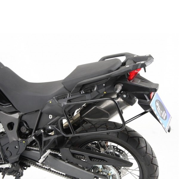

озадачился покупкой данного предмета и не могу взять в толк-каким образом это крепится в верхних точках?на рд07 болты под седлом сразу -а здесь пластик задний неясно как снять и ...на картинках все красиво висит -в общем просветите..

Смотря какая багажная система. Обычно инструкция есть что куда крепить. Есть крепления между пластиком и сидухой.

в крепления для родных кофров выходит просто вставляются?а за подножки крепятся?

у меня хепко стоит, хвост (пластик) нужно сверлить, еще точки крепления у подножек и через резинки втыкаешь крючки в места оригинальных кофров

штатные крепления стрелочкой

Я SW-MOTECH поставил, верхние крепления рамок в штатные проемы. Удобно, съёмные

крепления у хепко туратек и др задние те что надо отверстия сверлить в хвосте выходит за пластик багажника крепятся?...хвост рамы раньше заканчивается...хотя пластик очень крепкий но где логика?
