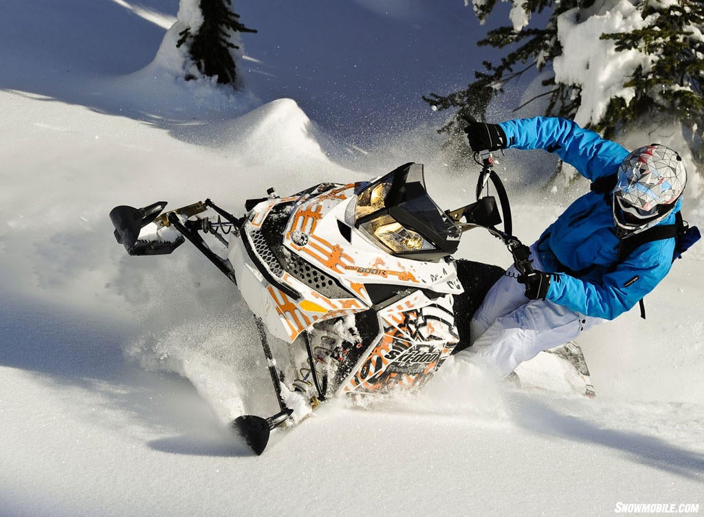

Катал такую штуковину 2 года назад. 2-х тактник, кросач CR-250. Отличная штуковина на короткое время, fun-factor и не более того. Касательно вашей, odem, оценки снегоходов - не согласен. Есть жесткие, почти кроссовые варианты, есть мега-быстрые и, кстати, заточеные на фрирайд снаряды. Они во много раз превосходят сноубайки как по фану, так и по возможностям. Так что, полагаю, вы недооцениваете специализированную технику.
