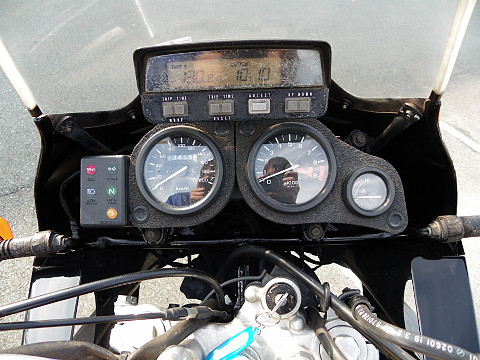

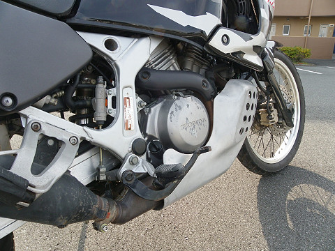

Вопрос состоит в том, чтобы услышать мнения опытных людей по поводу недостатков представленных на фото моей Африки, которую я жду с Японии.
В следствии чего такое состояние трип компа? и интересует окисление на крышке.

На крышке просто краска слезла - такое бывает. А трипкомп грязный, скорее всего либо поцарапанный (менее вероятно). Ничего катастрофического на представленных фотках нет.

Не ребята. Это всё сильная влажность и СОЛЬ. Там теперь и ржи полно будет. Хотя лучше этого бы не было. Не переживай всё лечится.

Я вот тоже склоняюсь к мысли что это соль и влажность, и лучше по прибытию разобрать, а все контакты, особенно СИЛОВЫЕ зачистить и смазать специальной смазкой иначе может плавать которыш. Лучше смазать.

Соль сто процентов !! однажды знакомой кава пришла ззр 400 так она вся такая была !! + весь алюминий окислился !!!
после соли очень страдают палированные покрытия перьев вилок и штока амортика!!!!!!
все внимание туда !!!

У меня такое же состояние - как будто на экран наклеена мятая плёнка. Устранять не пробовал т.к. скорее всего буду GPS для этих целей использовать.

Комп заливали сверху лаком, который от времени и всяческих воздействий приобрел состаренный вид. Не парься.

Ещё вариант, он у меня был. Я брал Африку из Германии, там она стояла на солнышке и вот так же трип порепался, я его отполировал как смог, но вот в структуре стекла трещенки остались и почти незаметно.
Не переживай, это мелочь

Стекло тип компа изначально покрыто лаком, он со временем облазит, алюминий, наверно мыли бесконтактной мойкой, у меня такая же ерунда от прошлого хозяина осталась.

у меня с трипом была такая же проблема. устранил в течении 2-х часов.Начинаем шлифовку стекла(плексиглас) шлифнождачкой с номера 400 и заканчиваем 1500 постоянно смачивая водой шкурку и стекло. Затем кремом для шлифовки натираем и в результате как новенькое становиться. Плату электр. естественно вытягиваем с корпуса. Щлифовал только руками без всяких шлифмашинок.

Думаю, что после описанной Анатолием процедуры стоит наклеить на экран защитную плёнку (для защиты экранов смартфонов) иначи царапаться экран будет сильно. Защитный слой-то вы стерли.

Почти год уже прошёл как отшлифовал, царапин пока не наблюдал. Да и царапать его там в углу никто и не царапает, солнце делает свою работу.
Да, был нанесён слой лака на зкране, но и на корпусе тоже лак и микротрещины, и я всётаки думаю,что предыдущий хозяин тачки наносил лак.
