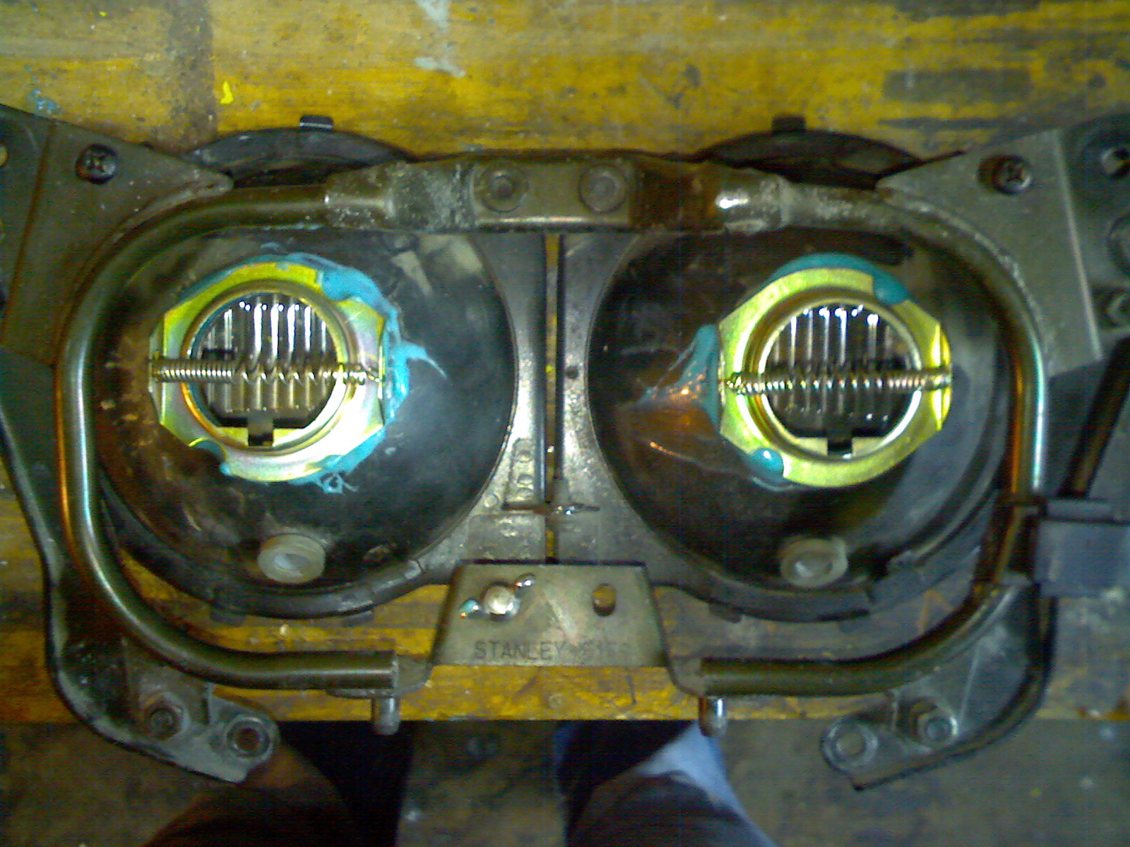

Значит так . После того как перегорела одна нить на левой фаре , я решил её заказать , но продавцы сказали- типо жди заказ два месяца . Думал как поставить лампы от чего-нибудь другого , но под эти посадочные места ни чего не подходило. Решение пришло само, поехал в магазин авто запчастии купил две фары ближнего света от ВАЗ-2106 . В гараже окуратно отковырял от них посадочные пятаки под лампы . По диаметру они дин в один с фарами Африки . Приклеил на двухкомпонентный клей . Вазовские зажимы для самих ламп оказались очень хлипкими , и я заменил их обрезаной под нужный размер пружиной.
Лампы держит очень гут! Дальше поставил ксенон , но купил обычный а не биксенон
Большое изображение: http://www.africatwin.ru/img/inside/fara_big.jpg
