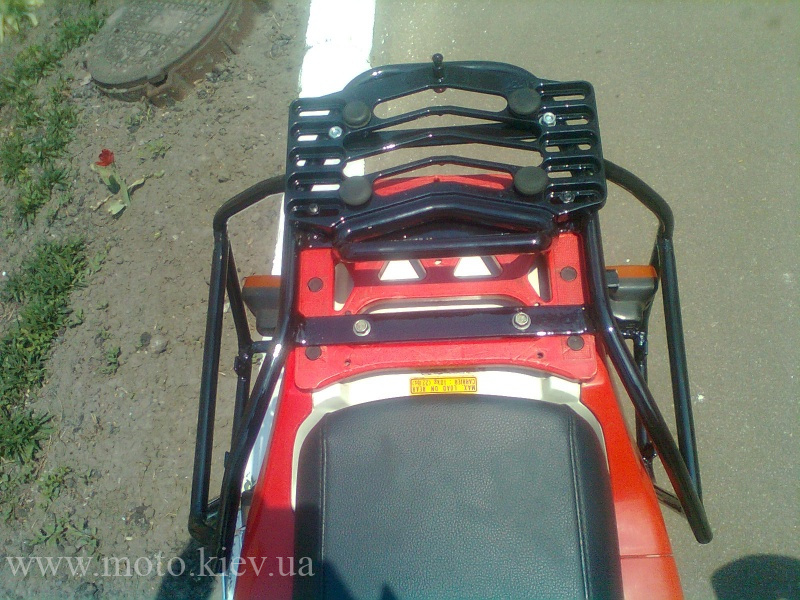

« Ответ #76 : апреля 28, 2011, 07:46:48 »
у меня багажник самодельный! yy месяц убил, но сделал как хотел! Крым в прошлом году выдержал ! грузил безжалостно как фруктами так и консервами! я фотку выкладывал в разделе о боковых кофрах! bike

« Ответ #77 : апреля 28, 2011, 08:25:37 »
    здесь можно увидеть как багажник выглядит вместе с сумками!

« Ответ #78 : мая 01, 2011, 05:24:59 »
а вот как он выглядит в голом виде! schttp://www.youtube.com/watch?v=srWVqMcg8Xo

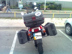

« Ответ #80 : мая 06, 2011, 02:53:46 »
Извините что так даю ссылку просто по другому изображение не хочет заливаться.
Вот мои кофры на самопальных дугах которые были изготовлены под крепления кофров.
http://moto.kiev.ua/forum/imgshow.php?image=moto/1218217152903/1304679070656.jpg
http://moto.kiev.ua/forum/imgshow.php?image=moto/1218217152903/1304497768311.jpg
http://img.moto.kiev.ua/thumbcache/_moto/forumfullimg~moto~1218217152903~1304497643838.jpg
