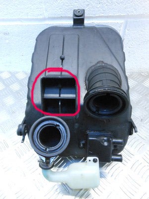

Цитата: true-satan от июня 04, 2018, 09:47:47
Входное отверстие короба воздушного фильтра заглушено наполовину, после замены жиклеров смело можно вырезать заглушку по контуру впускного отверстия.
Фоточки нет? Интересно увидеть ту и другую опцию (задушенную и не задушенную).

true-satan
Karma: 30
Сообщений: 354
xl1000v
Re: Отличия японской версии от полносильных европейцев
Ответ #19 :
июля 06, 2018, 07:33:26 »
Цитата: Python от июля 06, 2018, 12:12:09
Мда, интересно. Моя куплена из Японии, и у меня сохраняется (вот уже 4-й год) ощущение, что она не так хорошо едет после 120, как могла бы. Жаль, что до сих пор не удосужился проехаться на чьей-нибудь чужой Африке для сравнения и понимания так ли это на самом деле.
Тоже интересно, сколько диаметр стока у той и другой версии...
1 -
Вход в короб разделен перегородкой на, как бы, 2 канала. Один на японках перекрыт.
2- точных размеров нет, то диаметр отличается миллиметров на 5.

Сколько максималка скорость у тебя сейчас? На днях глянул воздушный короб там оба отверстия сквозные жиклёры не поверял конечно и стоит прямоток LeoVinch максимум что получается разогнать 170!
