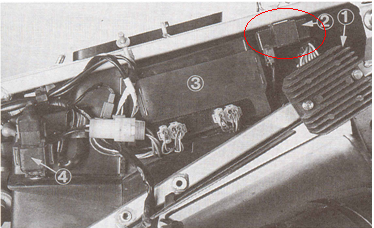

Находится над комутатором и реле регулятором под левым задним пластиком, размером примерно 2 на 3 см, в него входит красная фишка с 3 контактами.
Очень сильно греется сразу как мот заведешь, на африке проблемы с насосом, связано ли это?
Вынимаю фишку из реле, на работе двигателя и др. не сказывается. В мануале в перечне оборудования значится как реле блинкер(больше ничего)
Что это за релюха???

наскоко помню это релюха насоса !!! они в паре работают !!!

фуел кут офф релай !!!
это релюха бензо насоса !!!
все понятно !!!
или разеснить принцип работы

Ок, Макs, смущало то что в русском мануале втречается обозначение этого реле как реле блинкер.

Tolich - читай лучше импортный мануал. В русском я так понял машинный перевод и косяки попадаются. Я точно находил не соответствия, по маслу и еще про что-то.

Добавляю фото неизвестного реле по просьбе Tolich'а:

Все, разобрались
Это реле БЕНЗОНАСОСА
