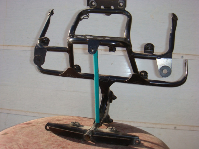

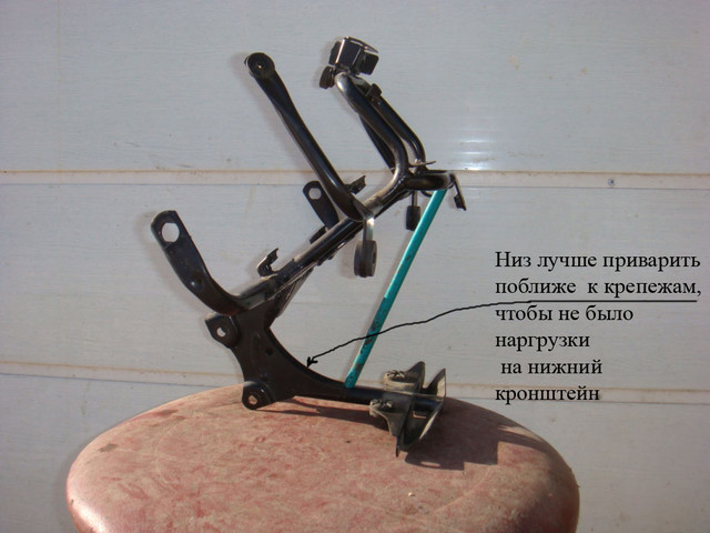

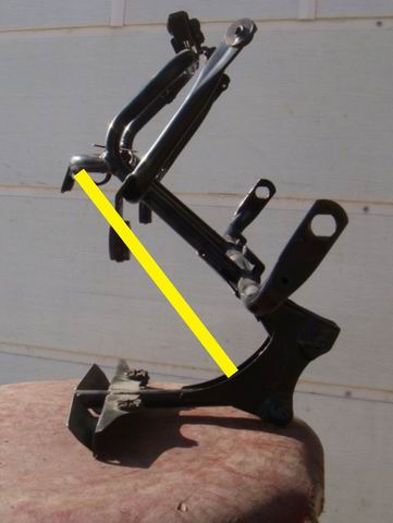

Я правильно понял, что "дополнительная растяжка" это усиление от африканской болезни с "печальным взглядом", когда морда отваливается?
Можно поподробнее сфотографировать что к чему? Хотел себе зимой такую сделать.
Re: Как отремонтировать паук
Ответ #16 :
ноября 01, 2012, 02:28:22 »
Хорошо, сфотаю вечером.

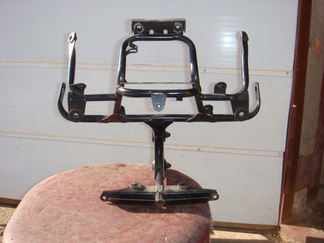

Цитата: All-road rider от октября 31, 2012, 09:39:38
было
стало
МОНСТР!!!!!!!

Респект!!! Взял на заметку, мой как раз требует небольшой рихтовки...

ноября 23, 2012, 02:55:39 »
Спасибо большое. Займусь зимой обязательно, мне кажется это очень нужная вещь, если ездить с высоким стеклом.

ноября 23, 2012, 04:00:06 »
У меня МРА со спойлером - когда едешь по трассе быстрее сотни в зоне турбулентности за каким-нибудь авто, очень заметно если приглядеться, что не только стекло колбасит, но и верхняя часть паука пружинит под ударами ветра. Предпочту не подводить до такой ситуации, когда этот полуметровый рычаг доломает паук, и мотик "окривеет"

ноября 24, 2012, 11:47:40 »
вварил такую перемычку еще в 2006 году... и всем советовал это сделать сразу...
