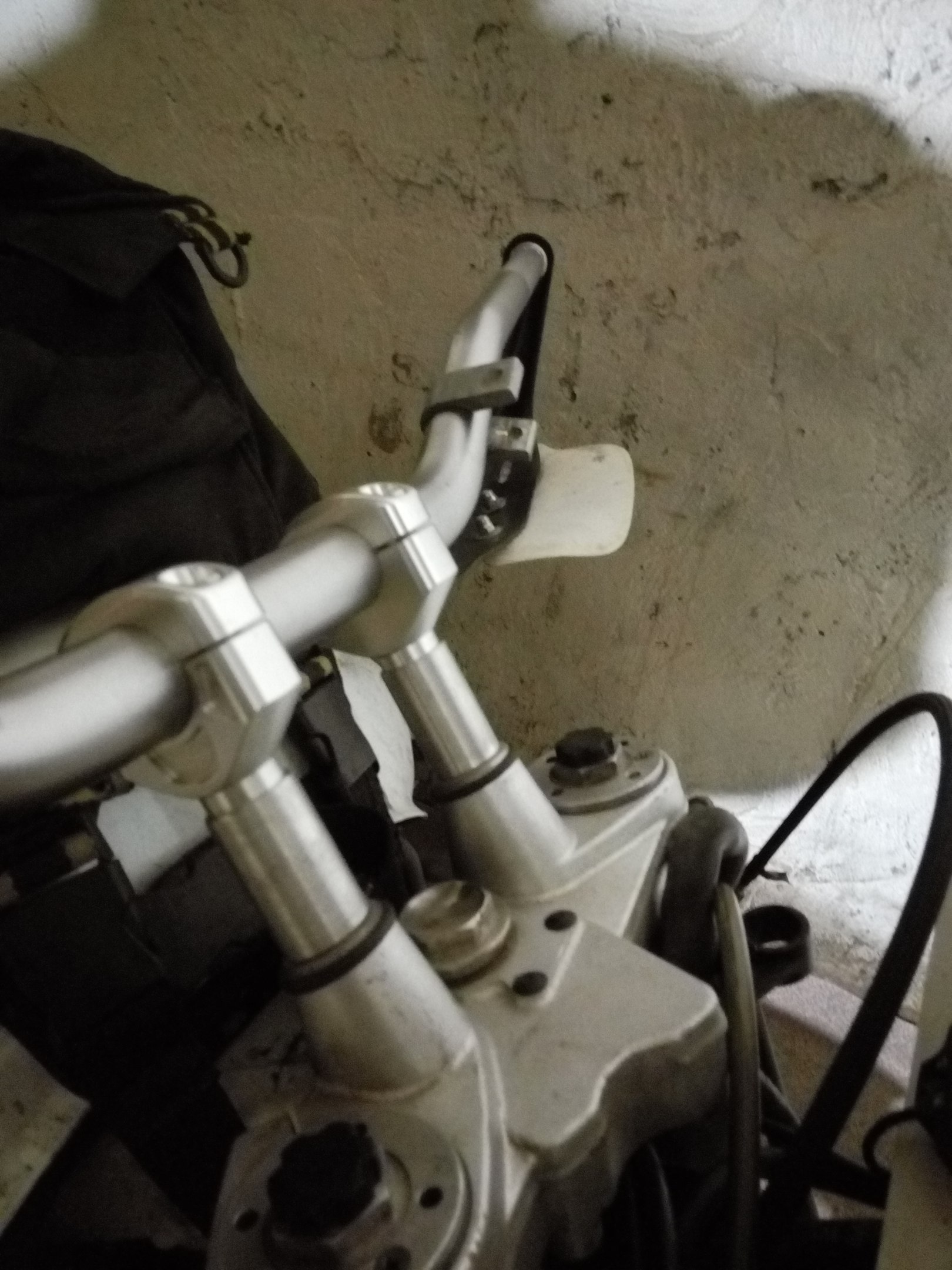

Народ говорит переменного сечения руль вибрации гасит, решил попробывать

Руль оказался сильно ниже африканского, так что пришлось на китайские стойки руля вместо их сантиметровых проставок вытачить 6 сантиметровые

Не слишком близко руль получается в такой конфигурации? Мне тоже родной ктмовский руль оказался низковат. ROX-risers помогли.

2 меня рост 190, нет, не близко. и стоя стало удобней чем с африканским рулем и проставками 3 см
