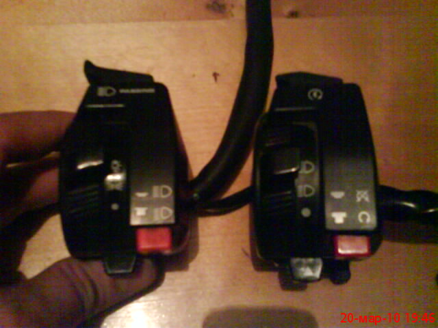

mentos, написал тебе по поводу пульта ответ с картинкой, что то Алексей(админ) никак не прикрепит...
Galka_admin
« Ответ #31 : июня 02, 2010, 11:57:18 »
вот фото с комментариями от all-road rider:
Mentos, я уже давал рекомендации по использованию лицензионного пульта с квадрика "лифан 400".
Посмотри на фотку - найди 10 отличий... (слева оригинал, справа - лифановский пульт)
Если хороший электрик на примете есть, то разводку он перепаяет, а вот с маркировками на пульте - думай сам, что делать...

Электрика нет. Только если кто-то поможет из коллег. А реально ли в Москве найти оригинальный пульт? Не охота ставить колхоз как-то. На трансальпе стоит такой же? И что надо переделывать при его установке? Или просто подключил и поехал?
« Ответ #34 : июня 04, 2010, 01:14:10 »
С электрикой могу помочь, вопрос, где купить пульт от "лифан 400", в сокольниках продают?
« Ответ #35 : июня 04, 2010, 09:07:28 »
Конкретно этот пульт просто подключить не получится - надо перепаять внутри него разводку проводов.
Где в Москве купить не знаю. В сервисных центрах можно поискать, наверное.

Нашёл свой выход. Привык к pass-у на мотике, сил нет.
Выиграл за копейки (10 фунтов с доставкой) на английском е-бее левый пульт от CBR600RR '06. Специально искал пульт от впрыскового мотика, чтобы на нём справа не было рычажка подсоса Smiley Хотя, наверное можно и для родного троса приспособить - просто не хотелось что-то переделывать.
Пульт сел как родной, он совсем чуть-чуть шире оригинального.
Был перепаян полностью жгут с родного африканского пульта - всё решаемо малой кровью, кроме переключалки поворотников, надо переставить целиком африканское.
Всё получилось, всё работает. Пульт сильно удобнее африканского по ощущениям - кнопки немного развёрнуты в сторону кисти, и удобнее.
Такие дела.

Имел в виду, что все провода можно перепаять с одного пульта на другой, а вот переключалку поворотников придётся в любом случае выковыривать с родного пульта - она какая-то хитрая, через неё идёт ещё и питание на передний габарит. В других такого нет. В принципе можно было забить, но тогда можно попрощаться с постоянно горящими передними поворотами Smiley

Поставил пульт от европейки. Переделок оказалось только две. Надо переставить в фишке провод сигнала и света местами и припаять потом оранжевый провод к голубому для того чтоб горели оба поворотника как габариты, но можно этого не делать и вынуть голубой провод, чтоб не горел ни один. И все нормально работает, ничего паять не надо в пульте.
