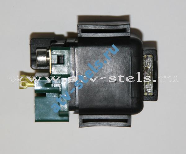

Тут вот что нашел у китайских братьев
http://fotki.yandex.ru/users/spidigou/view/467418/
РУЛЕТ

Само по себе реле вещь надежная, ненадежны контакты которые окисляются и отгорают, вот тогда разьем выплавляется. Проблема только в этом, и не важно, оригинал это или китай.
Насколько помню, панель с контактами конструктивно выполнена отдельно от реле. Такие же реле встречал для китайских скутеров.
Касательно надёжности реле, могу сказать, что у меня был случай, когда внутри самого реле контакты окислились. Реле щёлкает, а на стартёр напряжение не поступает. Вылечил разобрав реле расковыряв вальцовку, после чего зашкурил, промыл и обезжирил контакты.

На RD04 случилась такая печаль с реле стартера:
Причиной явилась замкнувшая банка АКБ, как я понял. Стоит заметить, что оболочка предохранителя полностью расплавилась и вытекла, но сам он не перегорел.
По наводке из сообщений выше решил обратить внимание на реле от квадов Стэлс. Изначально приглядел себе вот такое: Реле стартера Dinli ATV 700D\700GT\800D TW. Стоит оно порядка 900 руб. Но, по приезду в магазин, такого у них не оказалось. А было для 500 кубовых квадов (Реле стартера Kazuma ATV 500К/500GT).
Внешне один в один, только предохранитель по умолчанию на 20А. Всё удовольствие 450 р., решил взять.
Замену розовой фишки с первого фото пока не нашёл, посему обтянул клеммы изолентой, термоусадками и прикрыл резиновым колпачком. Проехал порядка 250 с небольшим километров, периодически проверяя. Никакого нагрева не обнаружил, всё работает отлично. Подумываю взять ещё одно прозапас.
Может кому будет полезна сия информация

Уже была тема про релюхи, я там писал про
фишку. Подходит фишка от релюх хондовских
автомобильных с салонной косы. Пуля в пулю.
