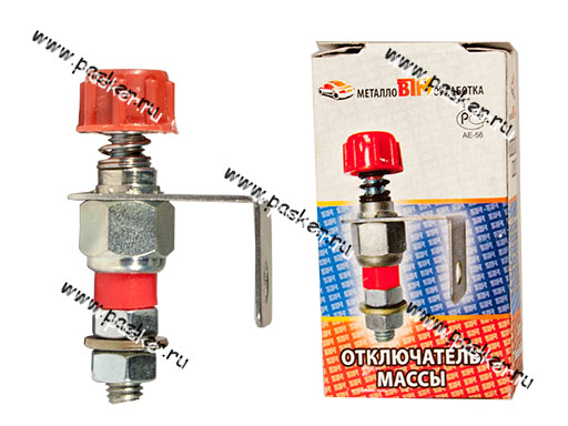

Походу проще кнопку установить отключения массы, как на грузовиках, и хрен бы с ними с часами.
Zluka71
Сообщений: 140
R1100GS
Re: часы на трип-компьютере сбрасываются
сентября 03, 2013, 08:10:44 »
что то типа
либо
первый стоит что то руб около 30-40
http://www.pasker.ru/catalog/goods.php?id=13620
, второй по моему от 400р
http://vodnik.1000size.ru/art-00004906
как то так
