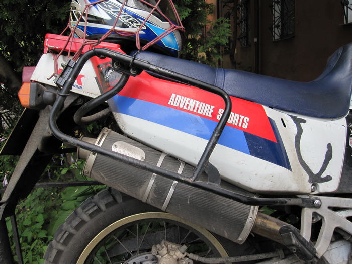

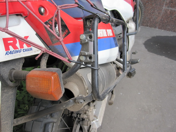

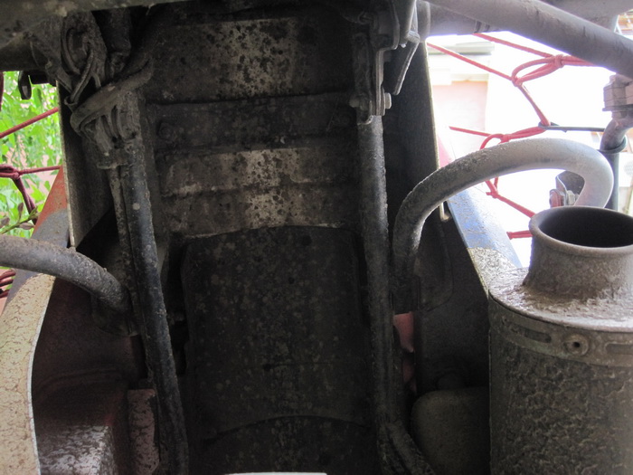

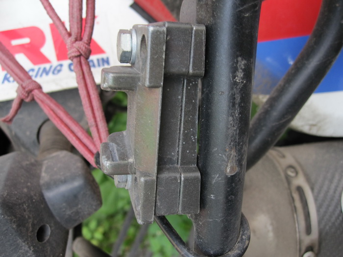

Но не об этом. фотки от туда выкладываю, может кому пригодиться в изготовлении багажника такого.
Рамки под кофры
Рамки под кофры
Рамки под кофры
Герман
Сообщений: 274
Africatwin
Re: Рамки под кофры
ноября 07, 2010, 08:29:48 »
Парни, кто нибудь, дайте размеры ширины этих - блин - рамок, можно вид с верху (фото ) можно просто описать размер пусть примерный ширины, например от седла до рамки . Я руководствуясь фотками, слепил себе рамки, но получились они очень широкие, И я не могу понять...., со штатным глушителем как можно их сделать неширокими
ну не доходит до меня, правая рамка упрёться в выхлопную трубу. Либо они будут асимметричны ?

Re: Рамки под кофры
ноября 07, 2010, 10:10:02 »
Так на фото рамки Хепко,они стоят выше глушителя.А у гиви и тюратэч правая стоит дальше.
