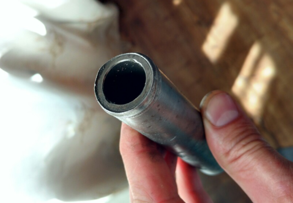

Всех приветствую! Не так давно сел на Африку. Про подшипники-расходники в ступицах читал. Но в дороге застала проблема(
По пути из Армении в Грузию на перевале Годерзи развалился задний левый ступичный подшипник. Проблема была выявлена через несколько км, что привело к вот к чему (см. фото). Вопрос в следующем - на сколько сильно слизан торец втулки? Ведь в ее изначальном состоянии я ее не видел и теперь гадаю - заказывать/точить новую? Если точить, то в каких размерах? Или вообще все не так уж и плохо? Спасибо заранее за ответы. С уважением.

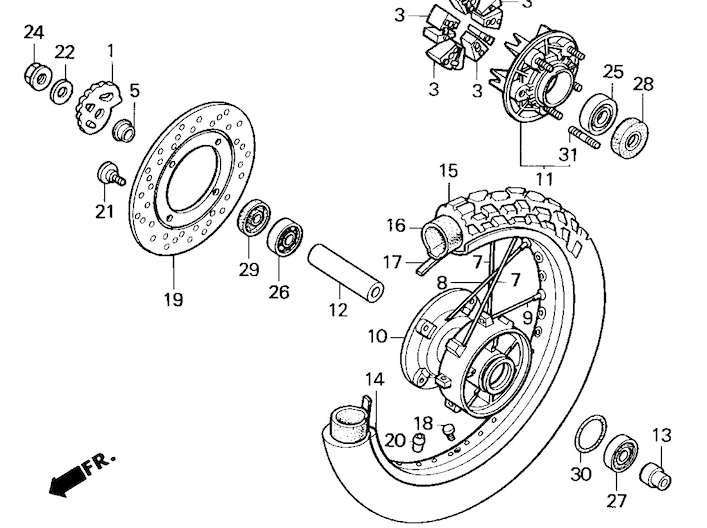

На схеме эта втулка под номером 12.

А зачем ее точить? Ее цель только в том, чтобы подшипники уперлись и не проваливались внутрь. Утрать наплывы на торце и все. Меньше внутренней обоймы она же не стала?
Не надо так делать.Втулка станет короче. Это критично. Ищи размеры.

Здесь важен только один размер - длина самой втулки, самое главное , что бы она совпадала с расстоянием между внешними обоймами, если вдруг, втулка окажется короче, можно подобрать шайбу, подшипники, при затягивании не должны стоять с перекосом, это в разы снизит их срок службы!

Промерял свою - в принципе ее даже немного развальцевало и она стала чуток длиннее. В принципе можно и сточить ровно, но стенка станет несколько тоньше. Поеду к токарю сейчас -
новую пусть точит. Все равно и опорную новую точить, так как ее тоже слизало. Всем спасибо за ответы. Еще теперь надо внутреннюю обойму выбить. Опыт, опыт)
