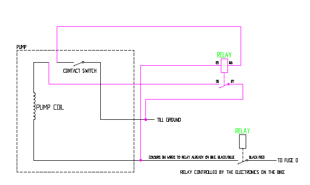

На сайте www.africatwin.ru скачал статью, где буржуй предлагает устранить подгорание контактов, воткнув в стандартную схему дополнительное реле.
Обдумав, понял, что гореть при таком варианте будут контакты не насоса, а дополнительного реле и гореть они будут еще быстрее т.к. у такого реле площадь контактов меньше чем у насоса.

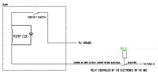

Вспомнив, чему учили когда-то в институте, решил собрать схему защиту контактов от подгорания, порывшись в инете на предмет готовых схем, остановился на таком варианте защиты:
Резестивно-емкостные сборки применять в насосе нет места, если шунтировать диодом контакты, то вся ЭДС самоиндукции катушки насоса будет валить в схему мотоцикла, это не есть нормально. Предложенная выше диодная защита хоть и увеличивает время срабатывания контактов в 5-10 раз, но это не быстродействующее реле ему можно.
